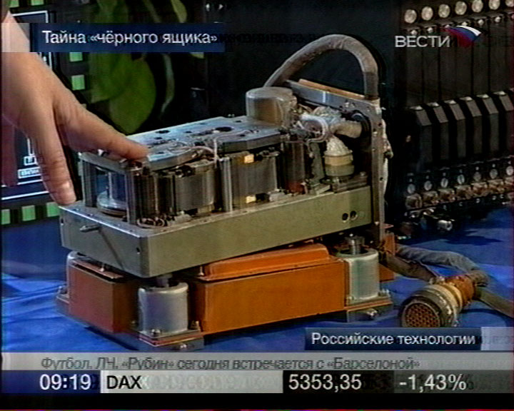

ЛевМих, а в каком году был спроектирован и изготовлен этот бортовой регистратор, если сам боевой самолет был спроектирован до 1983 года, а изготовлен до 1993 года?
родной был спроектирован и изготавливался ещё в 70-х, для простых сушек, с металлической лентой - 2Т-3М:
в 90-х разработали этот позорный БАНТ-32-02:
приборную часть с заземлением и вводом сигнального кабеля не нашли...
речевой накопитель под вопросом. после модернизации всё параметры, видео, аудио должно было писаться в один ящик, от "Гефеста".
МС-61 вряд ли оставили..
Про время разработки "этот позорный БАНТ-32-02" в 90-х - я сомневаюсь (Су-24М был принят на вооружение в 1983 году - в Википедии пишут), а вот изготовлен именно этот "позорный БАНТ-32-02" вполне возможно с 90-го по 93-ий год (в 1993 году Су-24М снят с производства), а годы эти действительно для нашего ВПК были позорными ... но для некоторых работников ВПК и одновременно ... героическими ... звонит как-то из большого сибирского города в нашу лабораторию человек по имени Лев и говорит "Мы сорвали этап по ОКР ... но это потому, что министерство обороны не поставило нам микросборки ... а когда вам последний раз платили зар. плату? Нам последний раз платили полгода назад ..." Я подумал тогда: "Господи, какие люди есть у нас, ему министерство не поставило, зар. плату последний раз - полгода назад, а он переживает, что сорвал этап ОКР", меня чуть на слезу тогда не пробило ...
Про время разработки "этот позорный БАНТ-32-02" в 90-х - я сомневаюсь (Су-24М был принят на вооружение в 1983 году - в Википедии пишут), а вот изготовлен именно этот "позорный БАНТ-32-02" вполне возможно с 90-го по 93-ий год (в 1993 году Су-24М снят с производства) ...
всё проще.
вместо штатного накопителя 2Т-3М, который ставили до конца выпуска Су-24М - 1990 г., 13-я серия, во второй половине 90-х, взамен штатного, по программе малой модернизации начали менять на БАНТ - полностью взаимозаменяемый по посадочным отверстиям на раме для амортизаторов, так и по соединительному разъёму. зато на микросхемах!
по программе модернизации "Гефест"-"Метроном" предусмотрен другой, тоже взаимозаменяемый, ЗТН-1, был уже:
поскольку, сбитый борт доработан "Гефестом", и возникло столько вопросов о достоверности представленного для показательного вскрытия блока, записей речевой информации.
fynnext уже ответил.
... а вот изготовлен именно этот "позорный БАНТ-32-02" вполне возможно с 90-го по 93-ий год ...
Исключено. Микросхемы памяти, видимые на фотках плат, ИМХО, появились не ранее начала 90х (конкретно не искал, но я неплохо представляю тогдашнее развитие микроэлектроники), и несколько лет ("технологический" минимум - не менее 3 лет) - разработка, Госиспытания и Решение о принятии на "снабжение" и выпуске самописца. Так что БАНТ мог появиться в реале никак не ранее второй половины 90х (а скорее, самый конец 90х).
... 13-я серия, во второй половине 90-х, взамен штатного, по программе малой модернизации начали менять на БАНТ - полностью взаимозаменяемый по посадочным отверстиям на раме для амортизаторов, так и по соединительному разъёму. зато на микросхемах!
А вот это правдоподобно (хотя, ИМХО, скорее, конец 90х).

а слабо отреверсить примерно по имеющимся фоткам схему - действительно это накопитель, да ещё "тот самый" - или нам показали совсем фейковые платы?
Просто есть боьшое подозрение что мы наблюдаем очередной креатив "российского союза инженеров" (предыдущий был "статус-6", до этого "доклад Антея", до этого "атака истребителя по боингу" и т.п....)...
Просто есть подозрение
А слабо своё подозрение подтвердить хоть чем-нибудь? Ну, хотя бы логикой. Например, сказать, зачем вообще вся эта бадяга с, как вы говорите, "фейковыми платами", если можно было настоящий самописец банально уничтожить по-тихому, а потом просто сказать, что его разбомбили/не нашли/утащили враги и на том успокоиться? Или вообще ничего не сказать: мол, мы его не видели, ничего не знаем, спросите у бандитов. Хоть какая-то цель же должна была преследоваться?
(кстати вот это http://aillarionov.livejournal.com/883585.html читали?)
напр логика в том что самописец показанный нам - запредельно халтурен, причём почему-то именно плат - и проектированию и изготовлению, а уже корпус сделан боль-менее туда-сюда. Сколь бы он не был распильным - но в 90-е ЛЮБОЙ спец сделал бы лучше, даже просто наколенный студент-самодельщик..
Логиченее предположить враньё в эфире (не впервой ведь а?), чем запредельно-идиотскую несусветную некомпетентность профильных авиа-специалистов (да ещё советской школы).
Или вам наоброт - логично/привычно/разумно/правильно, что наши военные самолёты полное г., а вот политически важные ролики в прямом эфире - да, истина как она есть?
(по сути тем роликом вопрос поставлен именно так - некий электронный компонент далеко не последнего в нашей военной авиации самолёта уважаемого КБ оказался на поверку уму непостижимо невероятным дерьмом на палочках, и все присутсвующие там, в отличие от присуствующих здесь- восприняли это как должное)
Ответа на простейший вопрос у вас нет или вы его не поняли? Тогда повторяю простейший вопрос, без ответа на который говорить обо всей этой конспирологии просто нет смысла. Какой мотив?
Если очевидно, что он у бандитов, то даже самому законченному олигофрену ясно, что показывать фейковый ящик - это закапывать себя в могилу, ибо настоящий ящик, в таком случае, может всплыть в любой момент.
Не хотелось бы заниматься конспирологией, но этому можно найти следующие объяснения:
1. Свой, "фейковый", ЧЯ может быть нужен на тот случай, если туркоманы (или турки) предъявят ящик настоящий. Тогда наши тут же смогут заявить - "брехня, не может у них быть никакого ящика так как он у нас".
2. Стоит не забывать, что наша ТВ-пропаганда имеет в первую очередь внутреннюю целевую аудиторию. Т.е. если в мире финт из п. 1 не прокатит, то дорогие россияне эту (возможную) липу примут на ура. "Как же, весь мир только и ждет, чтобы обвинить нас в какой-нибудь гадости. Вот, даже липовый черный ящик придумали чтобы доказать что наш мирный самолет на турецкую территорию не залетал и никого кроме ИГИЛа (запрещено в РФ) не бомбил!"
Я не хочу сказать, что показанный самописец - фейк, или не фейк. Просто обращаю внимание, что исключать этого нельзя и это может быть такая очередная "многоходовочка".
