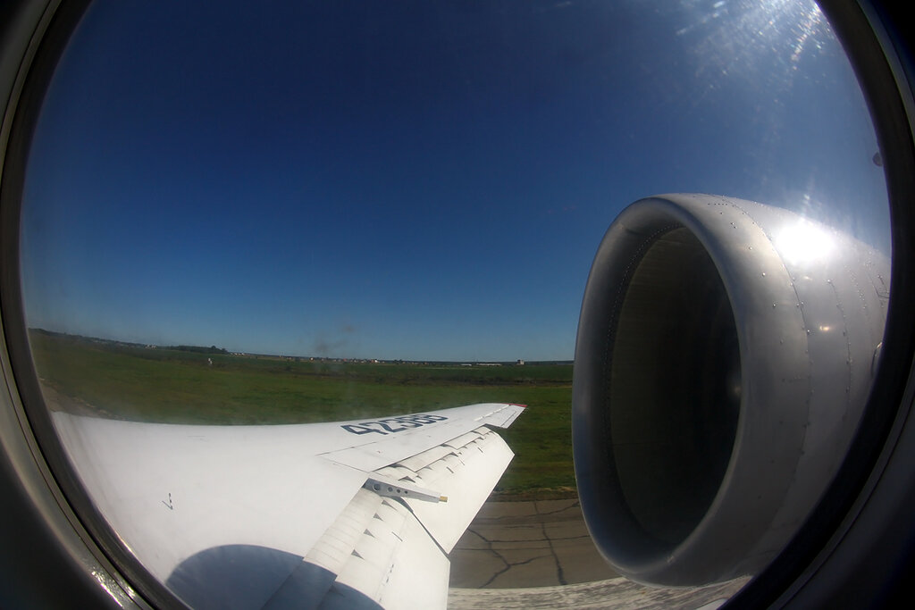

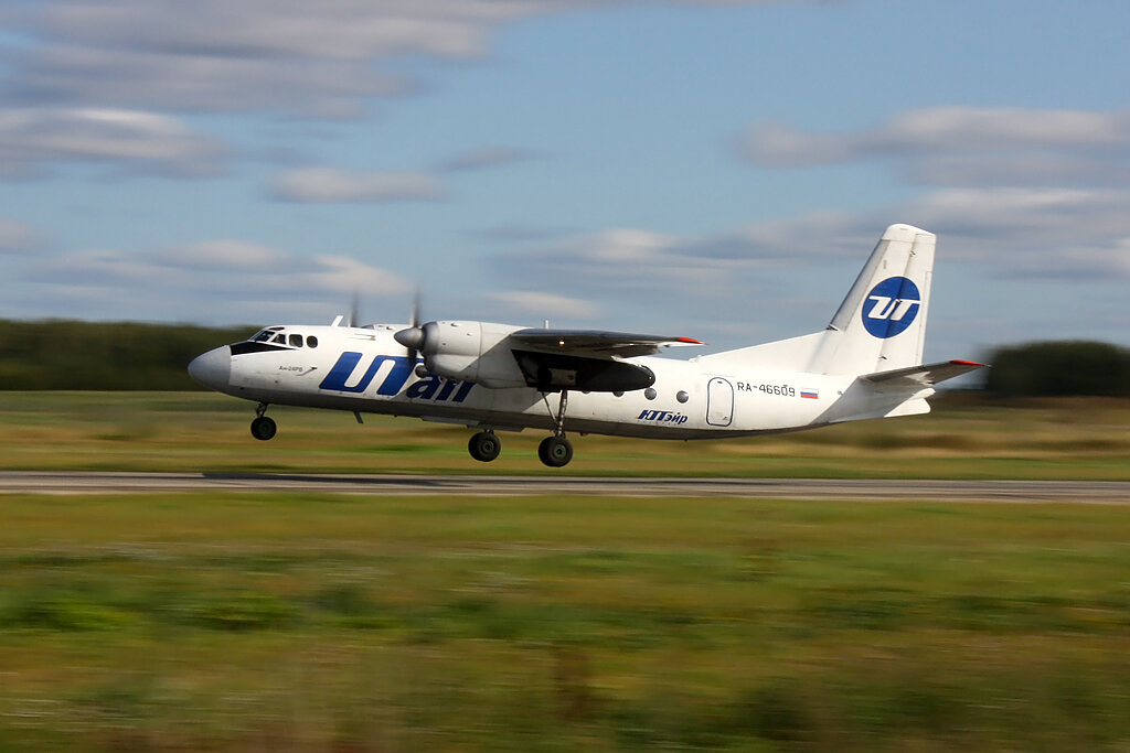

Такая вот редкая штука залетела к нам сегодня:
и Ан-24 с проводкой 1/50
Кстати, за время моего прибывания в Москве, наш аэропорт посетили Ту-154 Ютэйр и крайний борт Ту-204 Red Wings в окраске Orenair. Немного обидно, что не смог поймать их у нас.)
