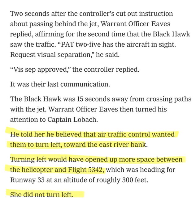

Грустно. Не послушалась инструктора, он вроде был ниже её по званию, да ещё и мужик. Но раз инструктор, то должна была слушаться. Столько жизней погубила.
Они и самолёт видели и всё равно.
Gpj2-zjWsAAMoUp
Gpj64cDWsAEh-jE
Gpj2-zjWsAAMoUp
Gpj64cDWsAEh-jE
Ага, она проигнорировала, а двое других сидели и плакали... ух какая плохая Ребека..
Интересно, сколько секунд она "игнорировала"...
