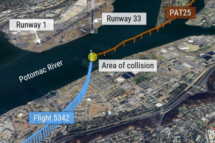

Национальный совет по безопасности на транспорте (NTSB) рекомендовал навсегда ограничить полеты вертолетов вблизи Национального аэропорта имени Рональда Рейгана в Вашингтоне (DCA) при использовании определенных взлетно-посадочных полос после катастрофического столкновения в воздухе, в результате которого погибло 67 человек.
В предварительном отчете расследования, опубликованном 11 марта 2025 года, подчеркивается острая необходимость пересмотра правил использования воздушного пространства для предотвращения трагедий в будущем.

Во всяком случае предлагается:
Чтобы снизить риск дальнейших аварий, NTSB выдвинул две рекомендации для Федерального управления гражданской авиации (FAA):
  1. Запретить полеты вертолетов на маршруте 4 между мысом Хейнс-Пойнт и мостом Уилсон-Бридж, когда задействованы взлетно-посадочные полосы 15 или 33 в аэропорту DCA.
  1. Создать альтернативный маршрут для вертолетов, который обеспечит необходимое воздушное движение, включая деятельность правоохранительных органов, патрулирование береговой охраны и непрерывность деятельности правительства, когда участок маршрута 4 будет закрыт.
