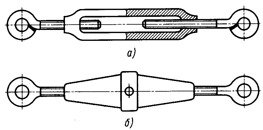

Добрые тети и дяди, если не трудно, объясните маленькой студентке-переводчице где находится Тандер(тросовой проводки) (turnbuckle). И какие функции выполняет.
См.: Гибкая проводка управления
"...Регулировка натяжения тросов обеспечивается тандерами (д) - муфтами с двумя наконечниками, имеющими правую и левую резьбу. При вращении муфты происходит изменение натяжения троса..."
стяжной замок - для натяжки троса. трубка, с разных концов левая-правая резьба, вращением корпуса регулируется натяжка тросовой проводки.
они же талрепы
