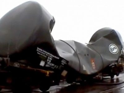

Тогда хочется снова вернуться к моему изначальному вопросу: что тогда нам должен объяснить эксперимент с бутылкой, если в самолете ни на каком этапе не поддерживается давление ниже забортного?
Да я уже легче некуда вам дядя говорю, что переобуваться на ходу вы мастер. Вы же его вроде показать хотели на графике и сильно сетовали, что его остальные его не видят. Так оказалось, что и вправду нет его там ? )) И насчёт "не бывает" вы тоже малость заблуждаетесь. В обычных условиях эксплуатации при исправном оборудовании - не бывает. Но в РЛЭ ещё есть раздел "Особые случаи полёта", там про это написано, дядя. Отрицательный перепад называется, если что. Поищите хоть в своих википедиях, или откуда вы там свои обширные знания черпаете для всех тем форума.
