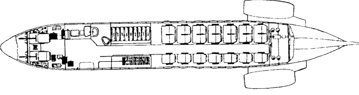

Схема внутренней компоновки Ан-Бе-20 с того же сайта.
Как видим, Як-40 сильно отличается от Ан-Бе; в худшую сторону, но отличается. Та же фигня и по ЛТХ (возможно, связано именно в различиях в компоновке).
