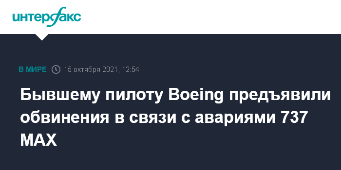

Вася1968 ,какая жырная тема!
Не тролльте Васю. Большое жюри не признаёт виновным, оно решает, какие свидетельства могут быть использованы обвинителем в суде.
