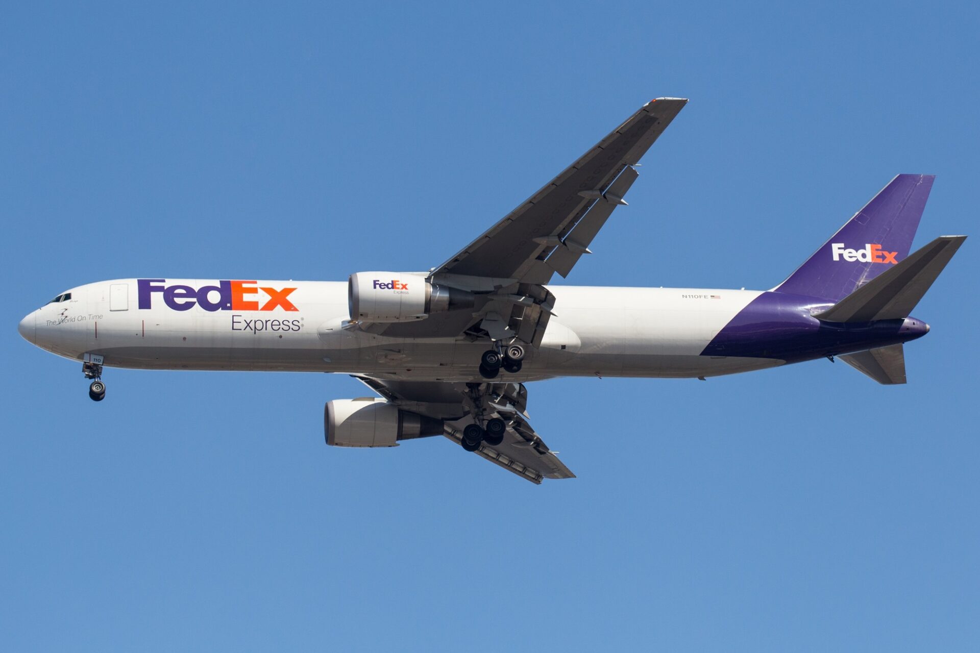

Видео с этим боингом FedEx
Какой-нибудь канадский гусь, например, они по 6 кило бывают.Что же за "птеродактиля" они словили,что даже реактивному соплу досталось?
не выключили движок вовремя, чего то ждали, судя по повреждениям вентилятора двигатель в поврежденном состоянии продолжал работать и повредения нарастали лавинообразно по мере нарастания количества фрагментов лопаток ротора и статора, которые прошли по всему ГВТ и вышли наружу через сопло - я думаю, что стоп-краном его не выключили намеренно, чего то ждали и дождались пожара, повезло ещё, что сели благополучно...Похоже, что пожарный кран не закрыли...
На видимых лопатках вентилятора, на фото, не похоже, что птица попала - все повреждения в виде фрагментарных отрывов металла - характерно для попадания твердых предметов и подклинивания ротора фрагментами в районе внешнего обода (обрыв фрагмента переферийного участка лопатки /лопаток), а для попадания птицы характерны плавные загибы лопаток.Какой-нибудь канадский гусь, например, они по 6 кило бывают.
с ВПП предмет или кусок своей лопатки отвалился - звук удара так и так будет, хоть что попадёт... От птички хоть что то должно остаться, хоть пёрышко или кровь.
"Вовремя" - это сколько секунд после удара?не выключили движок вовремя, чего то ждали, судя по повреждениям вентилятора двигатель в поврежденном состоянии продолжал работать и повредения нарастали лавинообразно по мере нарастания количества фрагментов лопаток ротора и статора, которые прошли по всему ГВТ и вышли наружу через сопло - я думаю, что стоп-краном его не выключили намеренно, чего то ждали и дождались пожара, повезло ещё, что сели благополучно...
