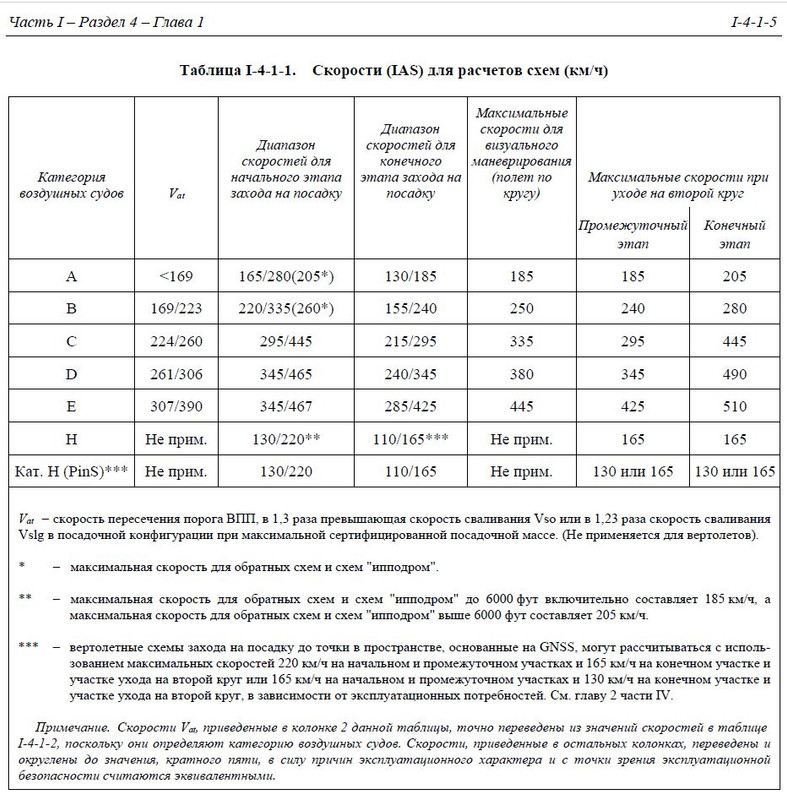

По скорости на схеме, до 350 км/ч - категория B.К какой категории относится Ан-26? ICAO Cat B?
У Ту-134 на круге скорость 350, это категория C.
Если не отменили эти категории.
Приведите документ, почитаем.Категории ICAO даются в зависимости от скорости на глиссаде
