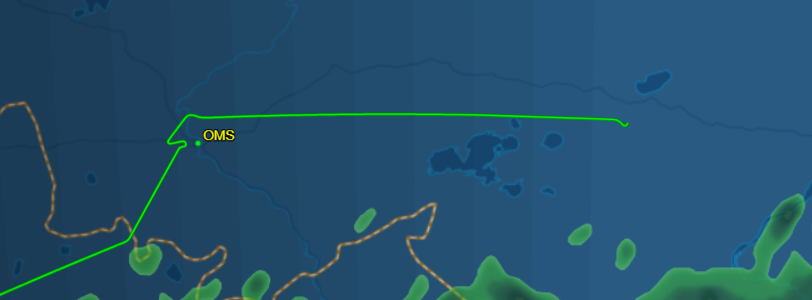

После того, как борт сделал второй круг
По крайней мере на записанных треках полёта нет никакого второго круга

Отказа трех гидросистем точно не было - согласно ФР на заходе в Омске скорость путевая была 125-140 узлов - значит механизация выпускалась. Полет в направлении Новосибирска - максимальная путевая 260 на 180-м эшелоне. Т.е. механизация выпускалась, а потом убиралась. Отказ двух ГС - возможен.
Вопрос только полностью убиралась или нет? С учетом что ветер при полете на восток обычно попутный и эшелона полета 180-й - скорость приборная явно меньше 250 узлов - т.е. вполне возможно что механизация не полностью была убрана. А в таком случае тому что считает по топливу FMC - верить нельзя.
