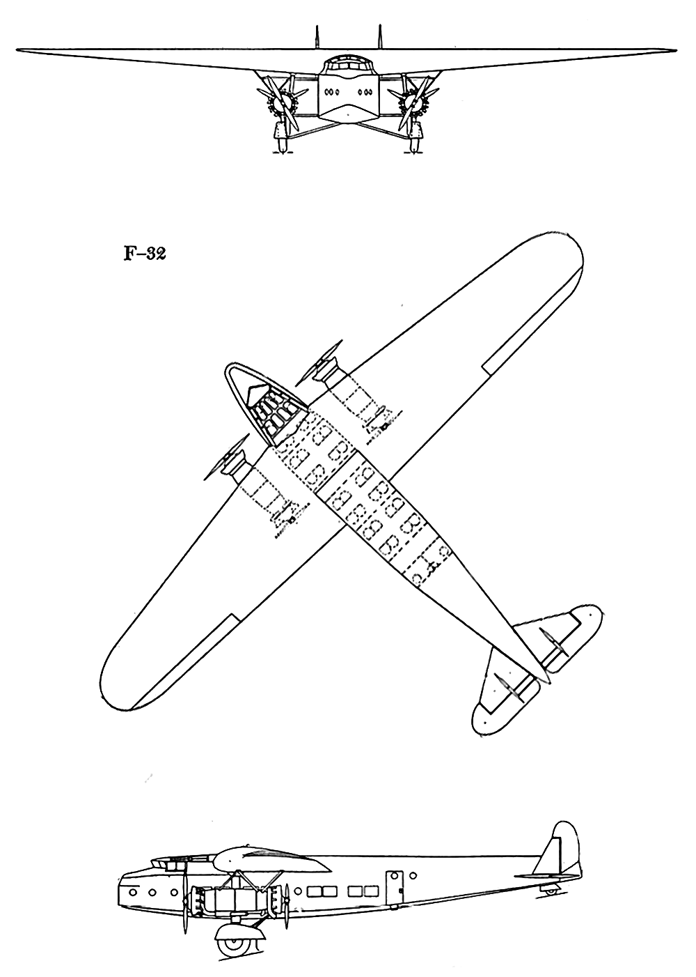

Неудачный самолёт известного конструктора.
Одним из новшеств, не оценённых публикой, было то, что два пассажира сидели за двумя пилотами лицом назад, против полёта.
Предшественник знаменитой "Морской пчелы".
Вход в кабину - через лобовую дверь.

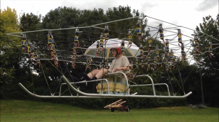

Уже не дрон, одного человека может поднять.
54 (!) мотора.
Подозреваю, что по количеству моторов - это весьма достойный претендент на чемпионство среди ЛА (космонавтику с их многоступенчатыми ракетами не трогаем).
Честно стырено на просторах интернета.
http://vokinburt.livejournal.com/736924.html
Там еще ссылка есть на видео
