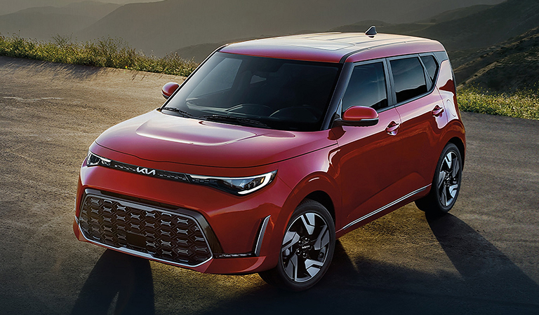

Вот скажите мне,
зачем вот появилась эва впуклость на капоте, которой еще десять лет назад не было?
В ней вода замерзает и отмерзает и краска там долго не проживет. Поубивал бы этих маркетных стилистов :wall:
Про раззявленую псевдо агрессивную пасть я уж не говорю...
Вот скажите мне, зачем вот появилась эва впуклость на капоте, которой еще десять лет назад не было? В ней вода замерзает и отмерзает и краска там долго не проживет. Поубивал бы этих маркетных стилистов :wall:Про раззявленую псевдо агрессивную пасть я уж не говорю...
Имитация выхода потока из подкапотного (приводящая к снижению потери давления как на ряде правильных заднемоторных машин).
