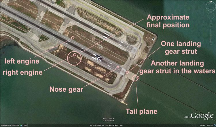

когда при посадке из-за сбоящего радиовысотомера автоматика посчитала, что самолет уже на полосе (шасси-то выпущены), установила МГ и... пилотам уже не хватило времени исправить ситуацию .
Сигналы обжатия стоек?
И вообще, как-то он очень недалеко от начала полосы (и от дамбы) лежит, скорость что-ли маленькая была?

...А все-таки думается - сдвиг ветра...
Ветер почти боковой. В сводке 210 градусов 7 узлов. За 1856Z вообще "гулял" 170-240 градусов, - а порог там почти у воды начинается - 13 футов высоты - второй этаж - вот в эту яму воздух и мог "нырнуть". Не зря там порог перенесли, и судя по всему совсем недавно... Хоть и совсем недалеко перенесли - на видео даже старая разметка есть закрашенная - на картах гугля разметка старая - по НОТАМу КГС всего месяц, как отключена - значит еще не успели перенести и настроить...
Но получается что старый "недолет" был чем-то "неприятен"... Глиссаду перенесли повыше...
Вряд ли там далеко под глиссадой какие-то особенности рельефа - там кроме моста за несколько миль только вода... А вот этот перепад с "горячей" ВПП на "холодную" воду - запросто может сыграть на "провал" движения массы воздуха - и "хз" как эту массу там закручивает и в какую сторону... Вряд ли на такой "микропрорыв" успеет среагировать измерительная аппаратура... Поэтому и порог перенесли...
Касание хвоста о береговую черту было уже правее оси ВПП - значит скорее всего уже "плыли" по курсу - скользили - сваливались - со всеми вытекающими... И правильно режим прибавляли - все логично. Других методов уже не было...
И судя по тому, как за крылом низ фюзеляжа разворочан - бились о насыпь уже даже не хвостом, а почти сразу за центропланом, то есть либо почти вертикально к земле, либо уж точно на закритическом угле атаки. А раз поступательной скорости почти не было - то и остановились почти сразу...
7 узлов при правильной Vapp - это ни о чем. Это ведь 3,5 метра в секунду всего. Даже если ветер полностью исчезнет. При таком ветре считай сдвига быть не может. Да и ветровой режим в этом порту обычно довольно нормальный: он закрыт горками от океана и полосы торчат в залив
И вертикальной.
Посмотрел трек на FR, судя по всему их заводили визуально по схеме Quiet Bridge Visual (19-2 в Jeppesen).
С учётом погрешности FR и ускоренной прокрутки трека на траверзе SFO высота была 10200 ft, вертикальная -1152 fpm
Снижение к MENLO, по схеме высота должна быть 5000 футов, у них 6625.
Увеличили вертикальную до -2304 fpm, вышли на посадочный между Shoreline и Dumbarton Bridge примерно в 16 милях от ВПП.
На траверзе MENLO высота 5050 ft, вертикальная -384 fpm.
До San Mateo Bridge примерно 10 миль, рекомендованная высота 1900 футов, нужно за 10 миль снизиться на 3150 ft, вертикальная -384, должна быть около -700-720 fpm.
Дальше веселее - примерно за две мили до San Mateo высота 3400 ft, вертикальная увеличивается до -1024 fpm, над точкой проходят 2175 ft, v/s -1152 и продолжает расти до -1536 fpm в 4 милях от полосы, скорость 149 kt.
С их скоростью и высотой на San Mateo вертикальная должна была быть около -900 fpm
Вот и весь сдвиг ветра :(
