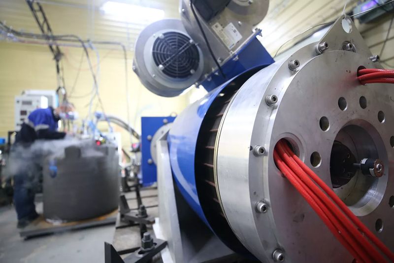

В России испытали электродвигатель на основе технологий сверхпроводимости
3:04 15.07.2020 (обновлено: 09:15 15.07.2020)
МОСКВА, 15 июл — РИА Новости. Россия первой в мире провела испытания электродвигательной установки, созданной на основе технологий высокотемпературной сверхпроводимости и питающейся полностью от аккумулятора, заявили РИА Новости в Фонде перспективных исследований.
"В рамках совместного проекта Фонда перспективных исследований и ЗАО "СуперОкс" впервые в мире осуществлены лабораторные испытания элементов авиационной интегрированной электроэнергетической системы на основе единой высокотемпературной сверхпроводниковой (ВТСП) платформы, состоящей из аккумуляторной батареи, ВТСП-кабеля, ВТСП-токоограничивающего устройства и ВТСП-электродвигателя", — сказали в пресс-службе.
Там пояснили, что в ходе испытаний электропитание обеспечивалось только за счет специально разработанной аккумуляторной батареи высокой мощности.
Тестирование проводилось в условиях имитации взлета и посадки, заряда и разряда батареи в полете, а также в аварийных режимах.
© Фото предоставлено Фондом перспективных исследований
В России испытан авиационный электродвигатель, созданный по технологиям сверхпроводимости
В перспективе систему планируют использовать в составе экспериментальной авиационной гибридной силовой установки. Ее, в свою очередь, разрабатывает Центральный институт авиационного моторостроения имени Баранова, испытания в составе самолета запланированы на 2020-2021 годы.
Проект реализуется, как уточнили в Фонде перспективных исследований, для создания полностью электрических самолетов и вертолетов, отличающихся от существующих образцов авиационной техники более совершенными эксплуатационными характеристиками.
Совместный проект Фонда перспективных исследований и ЗАО "СуперОкс" по созданию высокотемпературного электродвигателя на сверхпроводниках стартовал в декабре 2016 года. Реализуемые технологии открывают возможности по созданию "полностью электрических" летательных аппаратов, таких как аэротакси с вертикальным взлетом и посадкой и электрических морских судов. В рамках проекта для демонстрации возможностей технологии разработаны образцы электродвигателей мощностью 50 киловатт и 500 киловатт.
- а что это там парит на заднем плане? А без этого бачка двигатель испытывали? :unsure:
ЗЫ. Один полезный выхлоп ( да и тот поди купленный) - ВТСП-кабель.
А все остальное - сильно не ВТСП. Совсем не ВТСП. :rolleyes:
