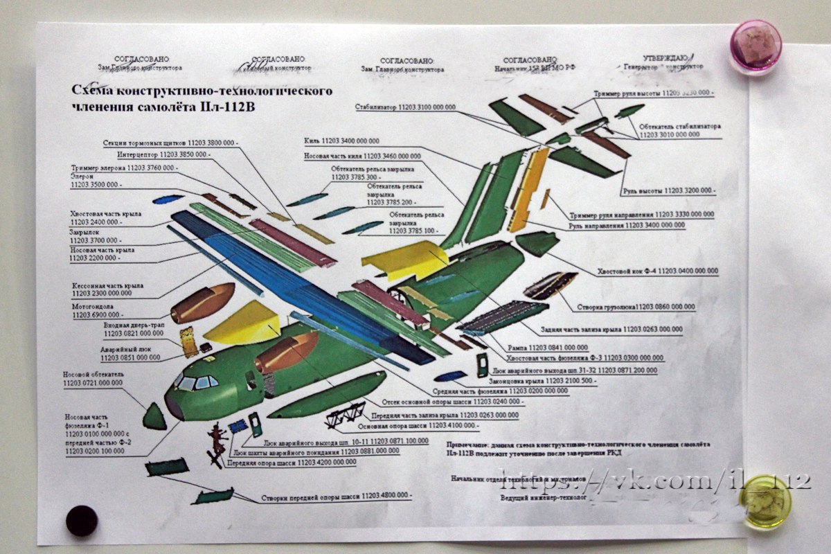

Ничего подобного. Там одна створка, это видно из схемы членения фюзеляжа:
Но она не мешает работе тельферов, т. к. продолжение рельса, по которым они передвигаются, размещено на наружной стороне створки:

При открытии створки она становится горизонтально, а рельс, закреплённый на ней, стыкуется с рельсом, размещённым под потолком грузовой кабины.

T202, трудно с Вами не согласиться, идея делать рельс на поднимающейся верхней створке - явно небесспорная . Но только почему Вы называете эту створку аппарелью? Аппарель же, вроде бы, это то, что внизу, по чему идет загрузка, по-другому - рампа

В поднятом положении этой створки грузолюка 11203 0400, рельсу, приклепанную(прикрученую) к усиленному стрингеру(бимсу), проходящему внутри этой створки, надо точно состыковать с рельсой в гр. кабине, чтобы тельфер нормально катался по всей длине. И саму эту створку надо надежно фиксировать в поднятом положении. Ибо нагрузка на нее от тельферов через рельсу будет измеряться тоннами.
Не просто и не легко.
Конечно, это никакая не аппарель - на схеме технологического членения написано: "створка грузового люка", аппарель переводится как "въезд".

Верно, не разглядел верхнюю полку.

Для этого существуют самоцентрующиеся замки. Усиление створки – да, согласен. Хотя, возможно, замки стоят не только по торцам створки, но и посредине. Я бы поставил. )
С другой стороны "приклёпанность (прикрученность)" рельса к бимсу увеличивает общую строительную высоту балки, что положительно влияет на вес.
Странновато выглядит задний торец рельса – можно было бы и подрезать...
