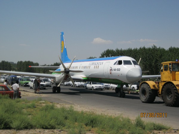

Вчера уже окрашенный 91108 (02-08) снова перегнали на ЛИС.
http://www.gazeta.uz/2011/07/31/il114/
