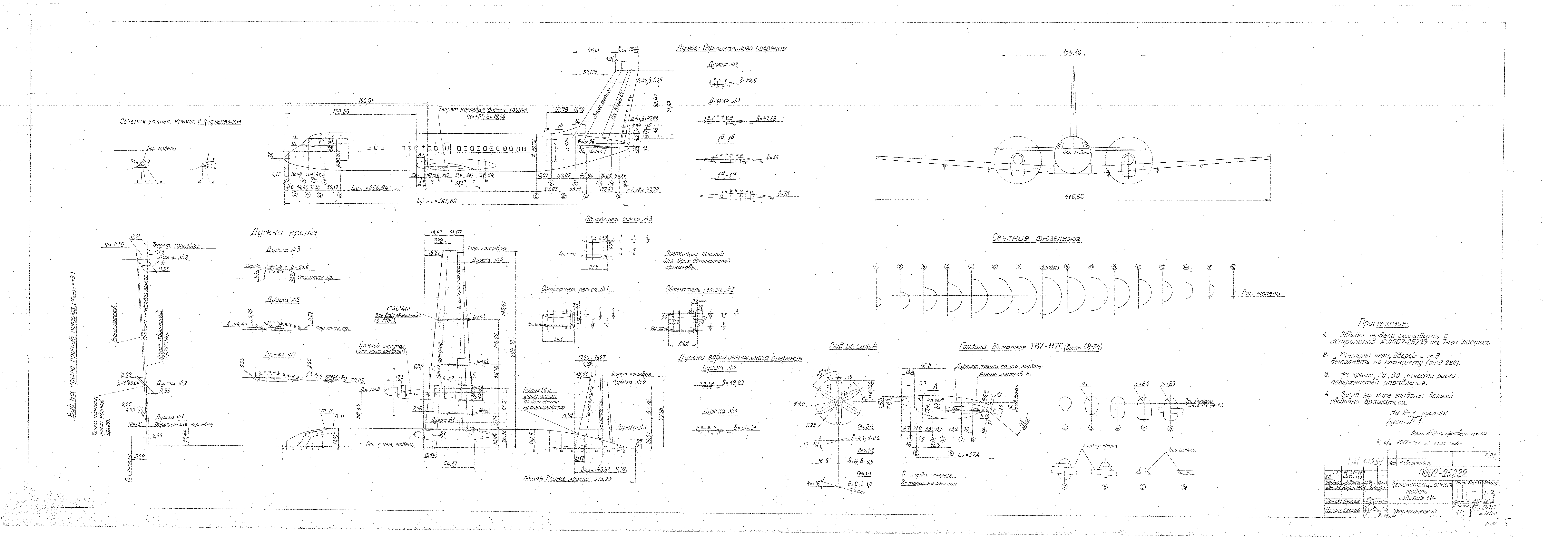

Скорее никакого. Ниже пример чертежа на демонстрационную модель м=1:72, т.е. соответствующую Вашему 3-му уровню.
Обратите внимание на примечания(пояснительный текст) над штампом и сравните с Вашей моделью.
Хороший чертёж, спасибо. Если не против, сохраню у себя. А что получается на деле? Запасные выходы отрисованы на крупном масштабе, но где расшивка управляющих поверхностей, в отсутствии которой на крыле и стабилизаторе Вы упрекаете модель в гораздо меньшем масштабе? Есть понятие генерализации, когда мелкие несущественные детали уходят с уменьшением масштаба. Ил-18, напомню, 1/100. А про порнографию с гордой надписью "Ильюшин" вообще говорить не хочется
Кстати, на машинах, близких по окраске к разбираемой, двери практически незаметны, с какого перепуга рисовать их на модели?
