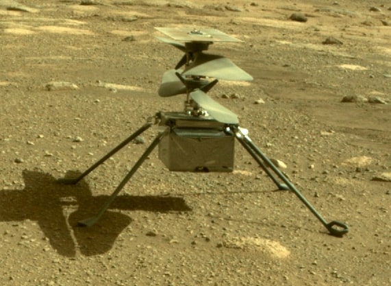

Первый полет вертолета-дрона Ingenuity в атмосфере Марса, назначенный на 11 апреля, перенесен из-за потенциальных технических проблем с ротором. Теперь запуск аппарата планируют осуществить не ранее 14 апреля.
Из-за сигнала о возможных неполадках досрочно завершились предполетные испытания вертолета. Об этом сообщает пресс-служба NASA.
В пятницу во время тестового запуска ротора вертолета возникли проблемы.
Члены команды управления вертолетом занялись изучением телеметрии, чтобы понять характер проблем. Очередная попытка управляемого полета Ingenuity будет предпринята не раньше, чем в среду, 14 апреля.

«Неполадка» заключалась в срабатывании сторожевого таймера при тестовом запуске ротора, когда он должен был вращаться со скоростью, достаточной для полёта, но с нулевым углом атаки лопастей (поэтому аппарат не взлетел бы). Инженеры решили попытаться понять, почему она возникла, прежде чем проводить следующий тест.

Зависла система и поэтому таймер не дождался пока она его сбросит в ноль. Тайминг проболжается и в определенный момент таймер перезапускает систему. Всё опять как новенькое, но что было пока неизвестно.

Ему не 50, а 2500RPM нужно чтобы лететь, а вот именно на этом тесте у них что-то глюкнуло. Решили сделать подарок ДОРу на 12 апреля.
Во время высокоскоростного спин-теста роторов в пятницу последовательность команд, контролирующих тест, закончилась раньше из-за истечения срока действия "сторожевого таймера". Это произошло при попытке перехода бортового компьютера из режима "Pre-Flight" в режим "Flight".
Вертолет самостоятельно пытался перевести режим работы бортового компьютера из «Предполетного» в «Полетный». Специалисты JPL проверили и подтвердили, что сейчас вертолет прекратил процесс тестирования, находится в безопасном состоянии и внешне не пострадал.
и это, возможно, тот самый случай, ибо у Perseverance практически гаджетная элементная база - основной проц RAD750 плюс открытый софт
Одинаковый компьюер с Curiosity, найдите надёжней. Это у вертолета Snapdragon 801 - применялся я в смартфонах 5 лет назад. Где ещё - не знаю, но применение этого процессора в смартфонах не есть ироническое определение надежности. Да применялся. Я бы не сказал, что использование смарта юзером на земле слишком лучше марсианских условий внутри аппарата.
