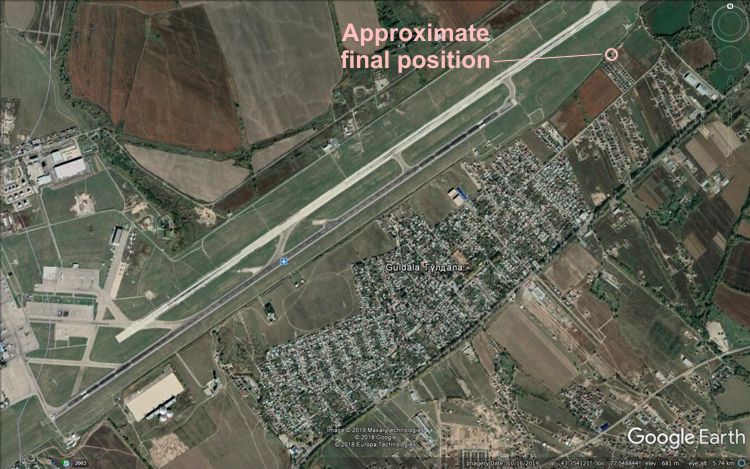

Если верить флайтрадару/avherald то не далеко он улетел

Самолёт лежит ровно, плюхнулся плоско. Если бы обледенение/сваливание, он бы, во-первых, успел улететь подальше, во-вторых, крыло/нос было бы в земле.
Судя по месту, это вообще прерванный взлёт.
