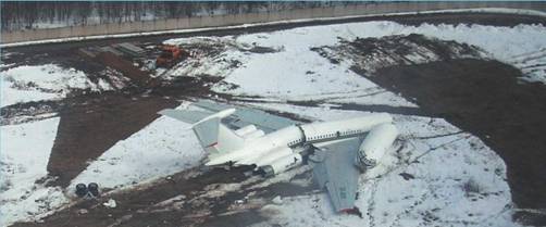

AlexS, Вы за все Ил-62 за всю их историю? И что неуместного? И чем виноваты остальные?
Даже не знаю с какого конца начять тему затронутую Вами. Начнем с аналогий. Ну, например: Два B-737 Max(Шмакс, какая разинца) разложили. При чем все остальные? Ваше мнение?
Далее. Вы сказали: на ил-62 можно в воздухе поставить МГ и сиди кури бамбук. Я сказал, что на ИЛ-62 можно ставить в воздухе и разложиться.
Документ предъявил. Если есть возражения по существу - пишите что не так, как не так, ну и .т.д.
AlexS, понятно. Речь о том, что Ил-62 достаточно послушный в управлении самолет, в т.ч. и на посадке. Дурное дело - нехитрое, и разложить можно самолет любого типа. По ошибке пилотирования, по метео или отказу техники. И это никак не противоречит тезису о послушности. А раз уж начали, то выкладывайте, что там было и почему, раз уж это документ.
Да, нехитрое дело. Именно по ошибке и разложили. Может в этот момент разводили руки для аплодисментов?
Простите, это ж не я писал пафос, это ж Вы. Вот так вот взяли и написали, а оно вон как.
AlexS, так мы мой пафос разбираем-обсуждаем или все-таки самолеты?
