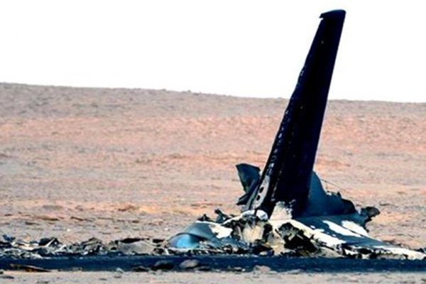

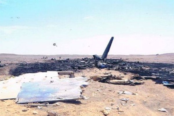

Скажите пожалуйста, что это? Это ведь не часть крыла?
И почему вокруг так много гари?
