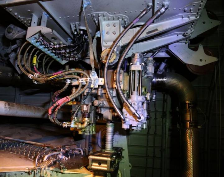

Хвостовая часть распалась на (что мы можем увидеть на фото):
  • Часть фюзеляжа от туалетов до отсека стабилизатора, при этом руль направления и часть киля утеряны.
  • ВСУ, причем конус глушителя утерян (или лежит под ВСУ).
Разлом проходит по оси крепления стабилизатора, при этом есть только фото левой лопасти стабилизатора.
Как-то так.
...привод гор. стаба забыли и общую силовую часть лев,прав части

Я правильно понимаю что зеленая пластина - это панель крепления рулевой машинки? И сама машинка на месте?
