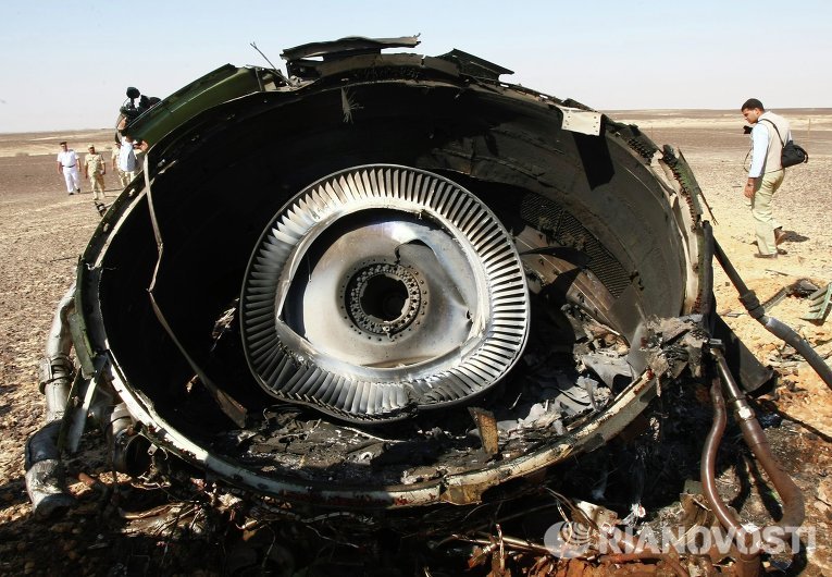

По-моему, очередная обманка. Взорвись он в воздухе, первыми бы повылетали турбины и нашли бы их еще дальше от места падения хвоста и, тем более, места падения фюзеляжа.
А они, судя по фото, лежат рядом с фюзеляжем и видно, что не особо поврежденные, все лопатки на месте.
ну двигателя два ....где обломки второго с лопатками

не вижу второго есть один длинный без пилона....тот коротыш без входной части с пилоном синим...на видео его нет
это что?
http://pbs.twimg.com/media/CS9JtRMWsAAPAHo.jpg
Вентилятор с лопостями воляет где-то отдельно. Причем лопатки все на месте вроде без повреждение, такое ощущение, что при падание просто лопнул вал. Хотя не понятно какое расстояние имеют они от двигателя в котором стояли.

это его вентилятор, валяется рядом...

Может кто-либо подтвердить, что этот люк с дверью, как считаю, находились с правой стороны за крылом. Я пришел к этом выводу, судя по форме обшивки, по месту, указанному стрелкой. Прав ли я?
нет, этот люк находился перед крылом.
Прежде чем писать, хотя бы потрудились бы читать ранее написанное...
Лопасти вентилятора сильно закоптились.
При этом следов огня на земле вокруг вентилятора нет.
Получается, что вся эта копоть на лопастях образовалась в воздухе за время падения.
От времени падения следует вычесть время выбега вентилятора - вентилятор во время выбега берет воздух спереди и гонит назад.
Впереди вентилятора, вроде, гореть было нечему?
Выходит, что после остановки ротора двигателя в него продолжало поступать топливо, которое и оставило копоть на лопатках вентилятора?
