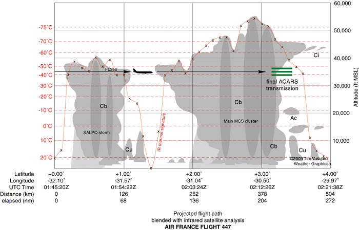

Видимо хотели пройти сверху над грозой, т.к. ширина грозового фронта была около 400-500 миль. Но высота грозового облака была 17000м, а потолок А 330 - 12500 м. Ничего не понятно. И почему они так спокойно в нее шли, да еще капитан ушел отдыхать, ведь летели ночью, впереди все должно было сверкать и полыхать, на радаре должны были быть засветки, болтанка началась. Недооценили серьезность ситуации? Не получили прогноз?
Из метеоанализа, стр. 32 форума:
Отказ ПВД, вероятно, интерпретировали как попадание в кучеводождевое облако. Посему и попытались выйти из него.
В период между 1:59:32 и 2:01:46 капитан принял участие в обсуждении ситуации двумя вторыми пилотами, во время которого PF (член экипажа, который в данный момент пилотирует самолет), в частности, сказал: «небольшая турбулентность, как вы только что видели [...] мы можем обнаружить то же самое и впереди...»
Точно, ничего серьезного не увидели - Так, «небольшая турбулентность».
Судя по графику в этот момент они прошли первый "фронт" и начали входить во второй.

Неправильно я назвал эту облачность грозовым фронтом, т.к. вблизи экватора нет никаких фронтов. Всего 3 градуса северной широты. По научному это называется по другому, но по сути это те же самые грозовые облака.
