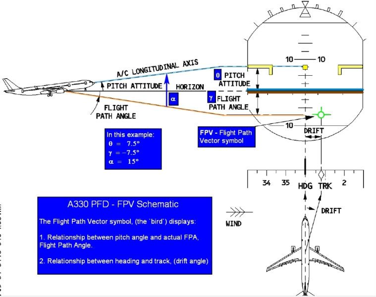

Отдельной индикации (цифрами, стрелками) на PFD нет, однако есть Flight Path Vector, с помощью которого можно видеть примерный угол атаки и траекторию самолета, очень хороший ориентир (у французов, правда, он тоже вырубился) Плюс, при определенных действиях перед полетом мы можем посмотреть точное значение УА на MCDU, вплоть до сотых градуса. Вряд ли это помогло б AF447, но тем не менее.
Есть шкала рядом с колесами + можно включить индикацию на дисплее (страница Flight Controls)

Имеется в виду вот это? - http://i043.radikal.ru/1105/57/76e40068589d.jpg
Если я правильно понимаю, то вектор скорости самолета - это красная линия?
Позволю себе усомниться в том, что это "очень хороший ориентик". Вообще говоря, он дает представление об угле атаки только в спокойной атмосфере, когда "собственное движение" воздушных потоков пренебрежимо мало. В условиях "кучевки" с ее мощными вертикальными потоками полагаться на этот прибор сложно.
Если я не прав, развейте мои сомнения...
Здесь я не понял фразы (по ее построению). "Перед полетом" нужно произвести определенные действия, или "перед полетом" можно посмотреть угол атаки?
Даже если первое, то вряд ли эта процедура является штатной, и на борту 447 данных по УА "в таком виде", скорее всего, не было.

Как я понимаю Flight Path Vector показывает угол наклона траектории, что не совсем есть угол атаки, но в горизонтальном полете-близко.

Красной линии я что-то вообще не вижу, да и картинка не про то.
Смотрим сюда:
Значок VPF тут отмечен.
В неспокойной тоже дает. Точное значение УА сложно будет посчитать (да и надо ли вообще?), конечно, но общую суть понять можно, типа: "Тангаж положительный, а FPV где-то внизу болтается - падаем потихоньку, надо что-то делать."
Первое.
Не является, и с 99% вероятностью можно говорить, что у них не было (да и могли ли они подумать, что им это понадобится?). Про эту "фишку" знают немногие, а про то как её активировать - еще меньше.

Pitch angle - Flight Path angle = Angle of Attack
