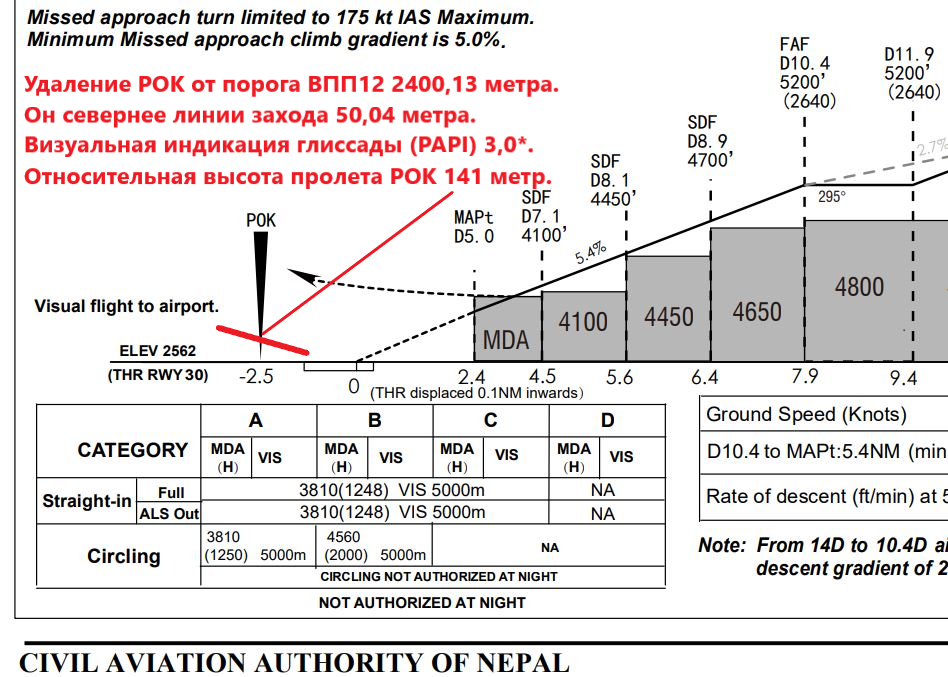

Открывается новый аэродром. Инструментальные заходы (теоретически) можно разработать для обоих курсов. Но проблема, ИМХО, в том, что заход на ВПП12 по VOR/DME будет иметь достаточно большой MDА/Н из-за расположенных по сторонам вершин рельефа. Хотя и на ВПП30 он не маленький: 3810(1248). То есть 1161(380) метров. При градиенте снижения 5,4%.

Для визуального захода на ВПП30 PAPI выставлены на 3,1*
Для визуального захода на ВПП12 PAPI выставлены на 3,0* Если бы борт строил заход через VOR/DME РОК, то относительная высота пролета его траверза (РОК находится 50 м севернее продолженной оси ВПП) должна быть 141 м.

Относительная высота пролета траверза РОК (для сравнения показана на схеме захода по VOR на ВПП30).
