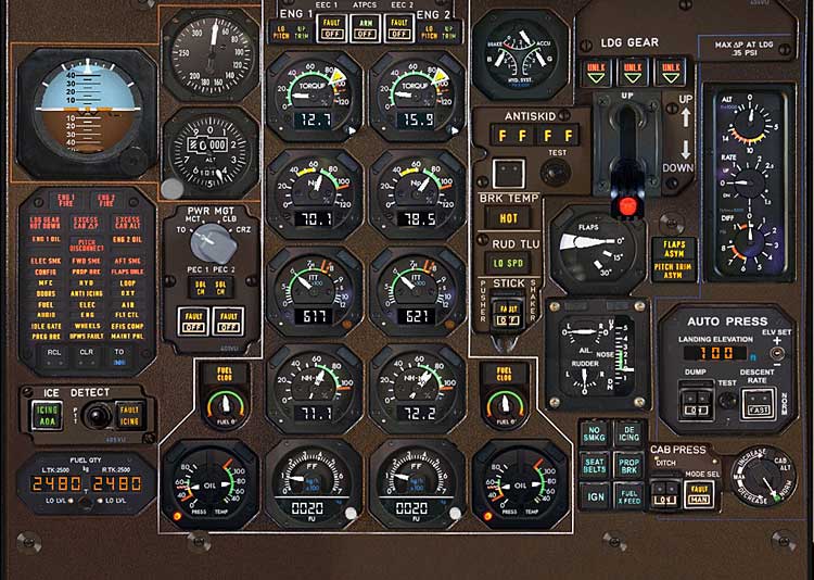

Это здешняя версия - закрылки в посадочное и два рычага винты в флюгер. картинка размещения рычагов была
Та ну, фиксаторы, форма разные с закрылками, две ручки против одной. Нереально. Если один отказал и дернули не тот - реальней

На АТР 72-212а рычаги шага винта имеют всего 4 положения и все эти положения фиксируются( блокируются). Шаг винта у АТР 72-212 сделан очень хитро, не как на обычном самолете - пилоты перед началом руления выставляют положение рычагов в AUTO и далее в полете шагом управляет компьютер через кнопку PWR MGT( на фото под резервным высотомером). То есть, на примере автомобилей - это как ручная и автоматическая кпп - выставил drive и забыл.
Рычаги перепутать невозможно - даже если по незнанию в полете потянуть рычаг шага винта - он заблокирован и никуда не сдвинется ( видео работы рычагов есть на 30й странице)
