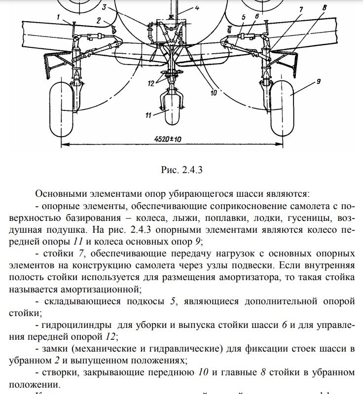

По вашему совету поискал "типовую конструкцию":
Про "ноги" не нашел. Может не там искал? Источник:

Не там, ногами опоры шасси по прежнему называют - практика со времён довоенных ВОВ https://vzletim.aero/upload/iblock/e3e/design04.pdf
"Типовая конструкция" - это теория или практика? На практике много чего называют не по теории.
Так что, вот этим:
в дальнейшем не пользоваться?
