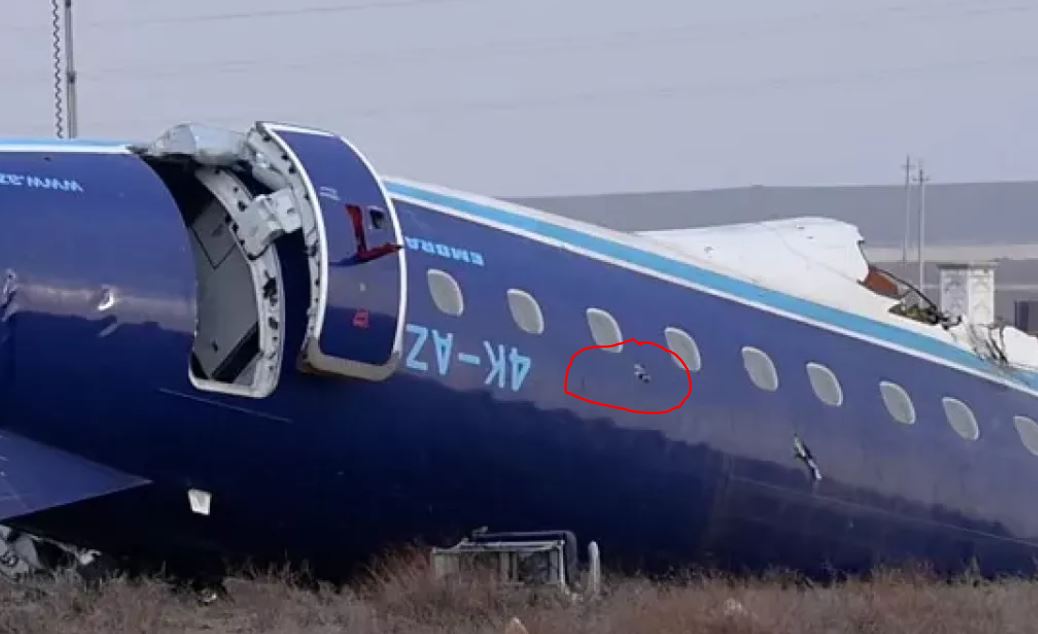

Сложно. Если по тем отверстиям, которые снаружи еще хоть как то прикидывать можно, т.к. им до попадания в лайнер ничего не мешало, то что происходило внутри с условным ПЭ могут понять только суровые криминалисты на местах, потому что при соударении твердых тел они меняют траектории и импульсы в совершенно непредсказуемым образом. Даже предположить что повреждение рядом с масками впереди снимающего и через 5-6 кресел на другой стороне вызваны одним ПЭ трудно, т.к. они не на одной прямой. По фото снаружи можно сделать пару выводов - 1. вероятно это не ПЭ, а какой то крупный обломок чего то т.к. очень большие повреждения (можно сравнить с характерными мелкими отверстиями на киле), 2. оно одно единственное, в целом фюзеляж чист, т.е. никакого облака осколков в этом месте не прилетало и это скорее "шальная пуля". Если бы в этом месте было облако осколков ЗУР - левый ряд пассажиров погиб бы еще в воздухе
Оно?
Не видно отверстий от осколка ранившего женщину. Её нога явно ниже иллюминаторов находилась в момент ранения.
