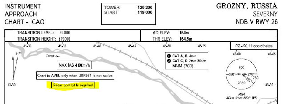

7:36:57 Э: Грозный вышка, Азербайджан, 8-2-4-3, доброе утро, подходим эшелон 130, оба GPS потеряны, просим векторение для NDB захода.
7:37:11 Д: Азербайджан, 8-2-4-3, Грозный Вышка, доброе утро, опознаны. Ожидайте заход NDB Victor, ВПП 26, с через REMKA l-X, снижайтесь 1100 метров, QFE 1-0-0-5 ГПа.
7:37:33 Э: NDB заход ВПП 26 через REMKA l X-Ray, QFE 1-0-0-5, Азербайджан 8-2-4-3.

7:38:20 Д- Азербайджан 8-2-4-3, для информации, севернее полосы 26 строится новая впп.
7:38:28 Э: принял, Азербайджан 8-2-4-3.

7:49:19 Д: Азербайджан 8-2-4-3, азимут 0-7-1 удаление 1-4 км, в право курс 2-5-0, разрешен NDB Victor заход полоса 26
7:49:31 Э: Азербайджан 8-2-4-3, повторите пожалуйста.
7:49:34 Д: Азербайджан 8-2-4-3, вправо курс 2-5-0, разрешен RNAV, поправка NDB Victor заход полоса 26
7:49:44 Э: Вправо курс 2-5-0, разрешили NDB Victor заход полоса 26, Азербайджан 8-2-4-3.

8:05:57 Э: Понял. Так, у нас по NDB проходит же ваш минимум?
8:06:03 Д: Азербайджан 82-43, подтверждаю.
