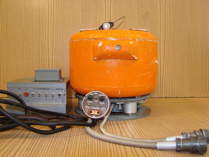

И с каких пор на Ил-76 стал использоваться бортовой магнитофон "Марс"? На снимках показаны МСРП и К-3. А вот МС-61 или П-503БС в бронекожухах где? А эти магнитофоны являются штатным оборудованием данного типа самолёта.
буквы в модификации имеют значение - на гражданских Ил-76ТД - МАРС-БМ
