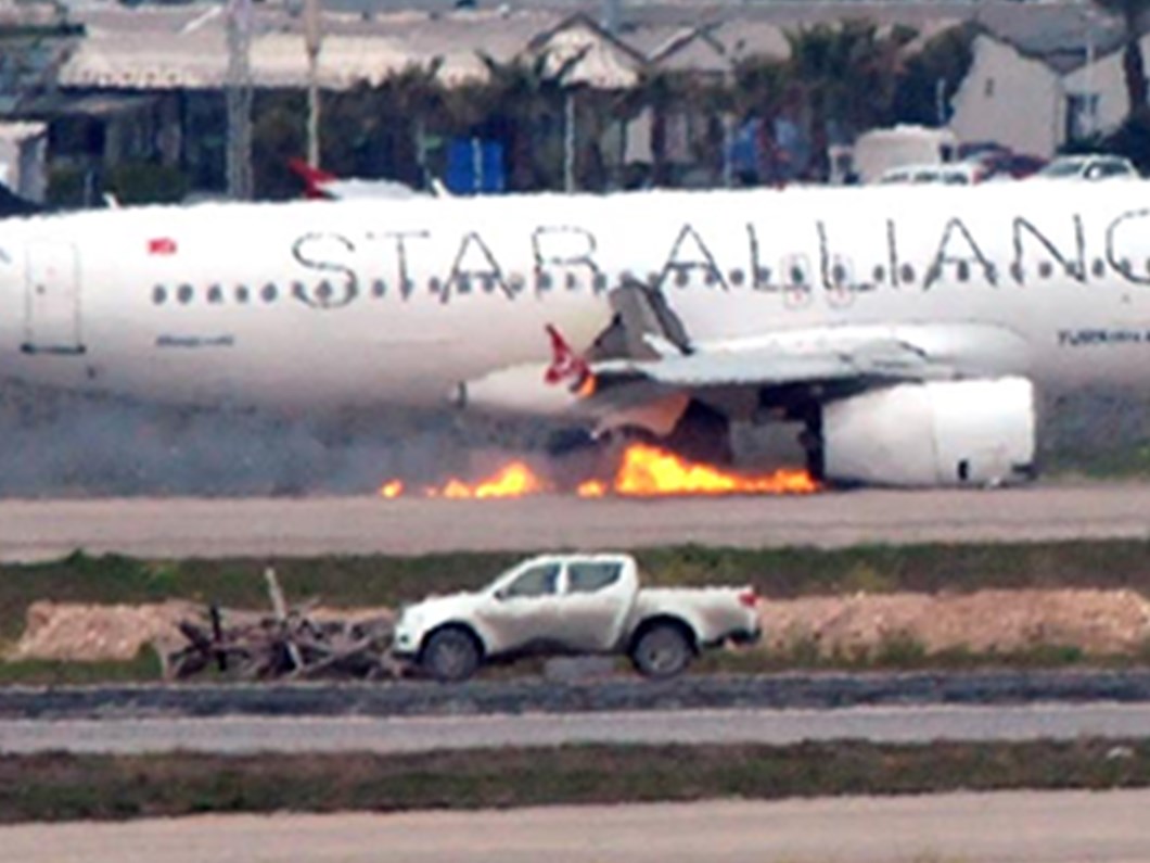

ключевое - не откуда течет (через ниши и тд) а через что истекает - поперечник дыр.. (т.е. темп истечения горючего за единицу времени)
Топливо течет через разрушенные топливопроводы двигателя - см. пример выше 737 в Перу (пожар не сильный, огонь в салон не успевает проникнуть - люди успевают эвакуироваться) - погибших - 0
Огромные дыры с поперечником, грубо говоря, 2 ведра (каждая) - тяжелейший пожар, иллюминаторы вытекают к моменту остановки, обшивка сдается в течении минуты другой.. неминуемая катастрофа..
