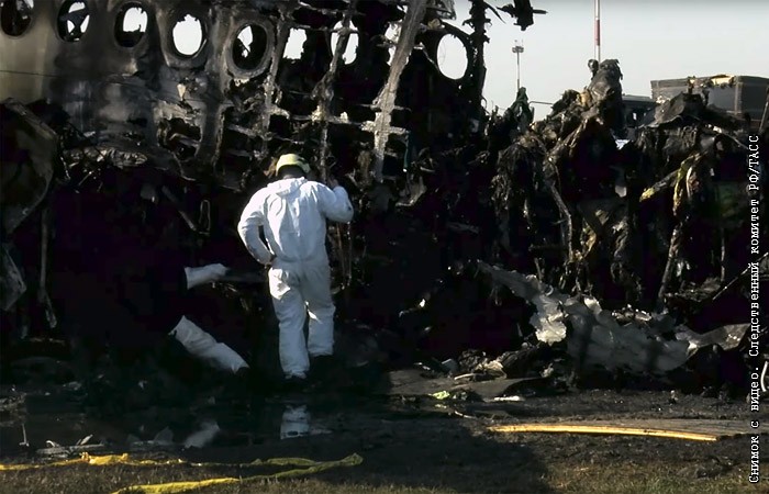

Не думаю что там были такие уж большие перегрузки, самолет хоть и козлил знатно. К тому же судя по таблице рассадки и погибших нет плавной границы с "дырами" (когда более сильные несмотря на более задний ряд не потеряли сознание), границы больше похожа на затор в проходе. Скорее всего до спуска первого пакса (пока открывали двери, разворачивали трап) по трапу в хвосте уже началось воздействие огня, люди стояли в проходе.Да, причем хватило бы потери сознания на 1 минуту. Хвост ударился о бетон с большей силой, чем ценроплан - хлыстом.

В данном случае экипаж не объявил сигнал аварии (Мэйдей), а просто запросил внеочередной заход на посадку (Пан-Пан)....Аргумент "ну так загорелось же после посадки, а до того не горело" несостоятелен. Задача пожарных в аэропорту - не только тушение, но и предотвращение возгораний. Любая нештатная посадка должна встречаться пожарными (собственно, наблюдала, как это фактически организовано в том же Барахасе (Мадрид) - посадка из-за срабатывания датчика (разгерметизация) сопровождалась пожарными - от торца и по РД до места предполагаемой остановки)....
