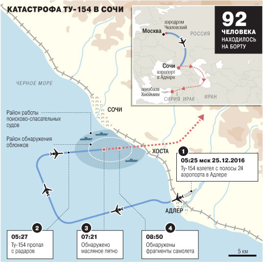

ТИХИЙ. Я предоставил только ту схему, что находится в архиве (#3106).
ТАЙМЕР. Разворот радиусом 1273 м с креном 36,7гр и перегрузкой 1,28 самолет Ту-154 проделает без проблем.
Мне сообщили, что был еще кто-то по поводу перегрузки 1,45, но я это сообщение не нашел.
Для Ту-154 допустимая эксплуатационная перегрузка составляет 2,5. Это значит, что этот самолет может совершить вираж радиусом 590м и креном 60гр без деформаций.
Таким образом, разворот радиусом 1273м (крен 36,7гр) технически возможен без потери высоты и деформации.
Vita75. В нашем случае полную запись нужно брать из другого источника, т.к. я ее мог фальсифицировать, как поступили с ra-85572.mp3.
Мне не понятно, почему вцепились в разворот. Ведь моей целью было - показать, что время нахождения самолета в воздухе составляет не менее 138сек. При этом он прошел расстояние не менее 13,5км и это расстояние нужно как-то уместить между точкой взлета (отрыва) и точкой нахождения фюзеляжа.
А целью сторонников 70-секундного полета является стремление опорочить экипаж.
Если разворота нет,его необходимо выдумать. Поданная с лёгкой руки Байнетова информация с правым разворотом в сторону берега продолжает стучать в сердцах свято верящих в официоз первых дней.
И даже фактическое место падения левее курса взлёта и разрушенное на мелкие фрагменты левое полукрыло ( в отличие от правого) не даёт ни малейшей надежды выйти на истинную тропу познания события таким людям. Бяда прямо....:cry:

1. Мне не понятно, почему вцепились в разворот. Ведь моей целью было - показать, что время нахождения самолета в воздухе составляет не менее 138сек. При этом он прошел расстояние не менее 13,5км и это расстояние нужно как-то уместить между точкой взлета (отрыва) и точкой нахождения фюзеляжа.
2. А целью сторонников 70-секундного полета является стремление опорочить экипаж.
1. Меня заинтересовали ваши рассуждения. Покажите, где набрались эти 138 сек в воздухе, т.е. после отрыва за 42 сек. Это значит от старта 42+138=(120+18)+42=180 сек или ровно 3 минуты. Покажите на карте, где "точка подъема фюзеляжа".
2. Откуда взялись 70 сек полета. Генерал будет тыкать пальцем в то место в расшифровке, которое понимаемо однозначно всеми. Это место, где начинает расти вертикальная скорость, т.е. полет в воздухе. Где вы набрали еще 68 сек?

* Я могу , конечно,извиниться насчёт персонализации , но вот эта схема появилась не на пустом месте. К сожалению,не обладаю умением искать исходник по изображению , думаю не с потолка взялась , учитывая информацию насчёт обнаружения обломков в районе Хосты. А иначе о каких правых разворотах речь шла ?
Строго не судите простого пенсионера ,люди при чинах и званиях ошибаются гораздо более ЗНАЧИМО :
9:42. Главком ВКС России Виктор Бондарев выразил уверенность, что «черные ящики» будут найдены и подняты. По его словам, они не должны быть повреждены. «Мы знаем, где они находятся, они находятся в киле, я уверен, что именно киль меньше всего пострадал, потому что касание было нижней частью и фюзеляжем»,— сказал господин Бондарев.
http://kommersant.ru/doc/3181686
