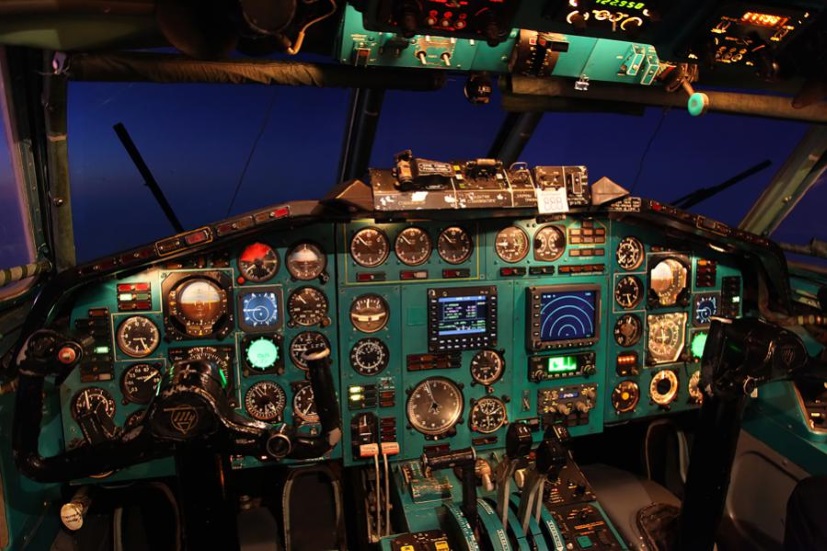

TKAS справа от ПКП командира ,примыкает к нему. Согласно ИКАО устанавливается на в.с. со взлетным весом свыше 5700 кг. ,вместительностью 19 пассажиров и более.
* если память не изменяет.
Слева, рядом с рулевой "балдой" еще должен быть пульт диагностики и контроля.
Да хоть слоном назови, а это вариометр :)
А тут TKAS
А тут TKAS
Да смысл называть слоном TKAS || , изображенный на фото с женой Р.В. ?) О нем и реплика была. Совмещенный с вариометром прибор,входящий в число навигационно- пилотажных , очерченный так называемым ,белым крестом. Сбили с толку со своим ВАР- 3. :)
