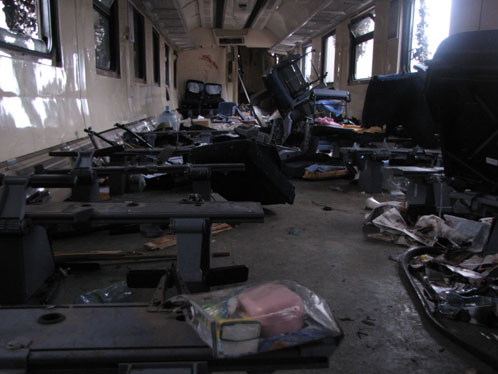

вот для сравнения фото вагона с невского экспресса. вагон сошел с рельсов на скорости 190 км/час. возможно прошел несколько десятков метров от места подрыва. сам по себе вагон остался цел. из-за чего погибло 20 с чем то человек. вроде как судом запретили эксплуатацию вагонов с такой компоновкой.
не грузиться фото. взято тут http://pfschemes.appspot.com/shema-vagona-nevskogo-ekspressa.html
