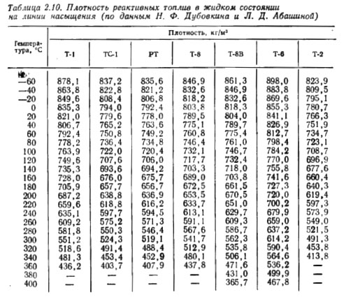

. Общее количество топлива39750кг (при 0,8г/см3).
Мозг отдыхает после удачного празднования НГ? :)
