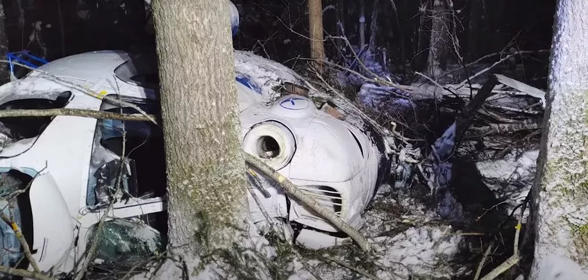

Расследование завершено Катастрофа вертолета Ми-2 RA-15671 в Удмуртской Республике 27.12.2021
Пару дней назад вертолет вытащили из леса.,правда частями. Пришлось немного разделить на части. Лес не дали разрешение рубить. Главный редуктор ВР-2 прокрутить не смогли. Возможно заклинило при ударе об землю,возможно что-то там сломалось внутри. Вскрытие покажет.

Сегодня поступила инфа. В главном редукторе есть стружка. А это значит что произошло разрушение какой-то шестерёнки. А дальше можно предположить, что передача на рулевой винт сдохла. Поэтому рулевой винт и целый. Похоже что он не вращался. Вроде сходится. Дождемся официальной инфы.
За год так и ничего не сделано? Хоть бы промежуточный какой-то увидеть
