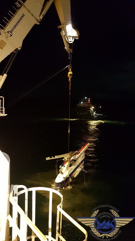

Обнаруженный на глубине 209 метров в 2 км от берега разрушенный вертолёт был обследован водолазами и поднят на поверхность норвежским судном MAERSK FORZA. На борту судна специалисты AIBN и МАК провели предварительное обследование поднятого фюзеляжа и фрагментов конструкции вертолёта, демонтировали бортовой регистратор, приборы спутниковой навигации.
Бортовой параметрический регистратор БУР, располагавшийся в отсеке под хвостовой балкой, был обнаружен полностью разрушенным (вероятно, вследствие удара лопастью несущего винта). Крышка регистратора сорвана, твердотельный накопитель информации отсутствует. Его поиски на месте катастрофы к успеху не привели.

На фото МАК разрушенный накопитель инф. с БУРа это ЗБН-1 с магнитной лентой, на МТВшках стоят в районе 5-6шпт внутри хвостовой балки, на АМТшках не знаю.Твердотельный накопитель информации, (который отсутствует по версии МАК) это ТБНК-4, абсолютно отличное от ЗБНа устр-во, которое может входить в комплект БУР. Расположен ТБНК совершенно в другом месте, вверху корневой части балки, в тн. гаргроте, опять-же если брать по МТВшке и бюллетеню, по которому устанавливают данное устр-во одинаково на всех типах.
ты считаешь на снимке МЛП-23 торчит? Хотя они с ЗМП по габаритам вроде похожи, но в любом случае модуль памяти вроде есть, что они тогда не могут найти? ТБНК?
Не очень похоже - МЛП в ЗБН вставлялся горизонтально, тут он вроде вертикально торчит. По-моему это твёрдотельный ЗБН 3 серии.
Согласен. В ЗБНах есть же и твердотельный вынос ... однако года с 13.
свое сообщ. удалю, дабы не вводить в блуд.
Тут я ошибся немного, и МЛП, и твёрдотельный ЗМП горизонтально расположены, в любом случае его просто развернуло вертикально, видимо, от удара.
"Крышка регистратора сорвана, твердотельный накопитель информации отсутствует" - но ведь на фото ЗМП явно есть!
А незащищенный ТБНК при твердотельном ЗБН тогда есть ли смысл ставить...
Про это и речь. Если уже в составе БУРа имеется твердотельный ЗБН (по твоей версии выше) смысл ставить второй твердотельный накопитель ТБНК? Как дубль-вынос?
По бюллетеню ТБНК в обязаловку, насколько я осведомлен, ставили в параллель с ЗБНом МЛП и повредить в данном случае отдельностоящий в гаргроте ТБНК винтом невозможно.
А если по моей версии, то да, они не могут найти ТБНК.
Есть. ТБНК ставится для того, чтобы не списывать информацию БУРа на борту, а просто вытащить карту и расшифровывать ее спокойно в лаборатории, на участке СОК. И ставится он, как раз, чаще при твердотельном накопителе. А когда есть МЛП, большого смысла в нем нет, т. к. МЛП снимается с борта. Ставится ТБНК в радиоотсеке, как правило, рядом с "Ядром.
Сдается мне, что ТБНК у них просто не было, или карту не ставили. При том, что П-507 СОВЕРШЕННО ЦЕЛ, карта ТБНК тоже должна быть цела. Но, может, ее и вырвало под напором воды, кто знает. Тогда ее, конечно, не найти. А ЗБН у них да, твердотельный. И разрушен, я уверен, ударом лопасти, со стороны разъемов. Это, как раз, соответствует ходу лопасти.

То есть, сначала оборвалась связь, потом она восстановилась, и диспетчер услышал удар? Или связь не обрывалась, а пилот просто замолчал перед ударом, не отпуская тангетку? Или удар был так силён, что до диспетчера (за 2 км) дошла звуковая волна? Вероятно, стоит оставить этот пассаж на совести автора заметки. Но удар о воду, как и предположили ранее, причём удар хвостовой балкой, скорее всего, был. Балка поднялась под НВ, сминая место стыка с корпусом и отрывая верхнюю часть обшивки, что заметно на фото. Вероятно, в этот момент лопасти её и перерубили.
Стыковочный шпангоут балки с ф-жем, как раз, не смят. Х\б оторвало гораздо дальше, за первой цифрой номера. Рубанули балку, я думаю, резко взяв ручку на себя, а дальше при ударе об воду ее и оторвало. Но, в принципе, это не столь существенно, как происходило разрушение вертолета. Гораздо важнее причина происшедшего. Честно говоря, я на матчасть не склонен грешить...
