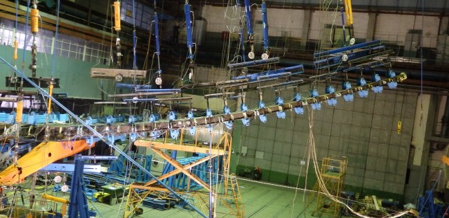

Прочность опытного силового кессона крыла отечественного авиалайнера подтверждена экспериментально – таковы результаты очередного этапа статических испытаний, проведенных в начале декабря на базе ФГУП «ЦАГИ». Разработчик и изготовитель самолёта – ПАО «Корпорация «Иркут», сообщает пресс-служба ЦАГИ.
Специалисты Центрального аэрогидродинамического института имени профессора Н.Е. Жуковского (входит в НИЦ «Институт имени Н.Е. Жуковского») подвергли кессон, выполненный из полимерных композиционных материалов, нагрузкам на случай «изгиб вверх». К элементу конструкции прикладывали постепенно возраставшие усилия до полной потери им несущей способности.
Работы стали продолжением прошедших в начале года статических испытаний первого варианта кессона натурного крыла самолёта на различные случаи нагружения вплоть до разрушения. Это дало ученым возможность обеспечить первый вылет, подготовив заключение по прочности конструкции аппарата с ограничениями режимов полёта. В настоящее время в руках специалистов вторая, усовершенствованная версия кессона. Их задача – испытать его на все режимы полёта и определить фактическую прочность под действием максимальных полётных нагрузок МС-21-300 с параметрами, требуемыми для сертификации.
Учёные установили, что предельное усилие, при котором началось разрушение кессона, существенно выше принятого ПАО «Корпорация «Иркут» для проектирования, что дает российскому самолёту дополнительный запас прочности. В дальнейшем ФГУП «ЦАГИ» и ПАО «Корпорации «Иркут» продолжат испытания в соответствии с планами разработки и сертификации МС-21-300.
Справедливости ради, величина этой нагрузки нам не известна.
137, ну вот видите, и без конкретных значений все было ясно:
Вот только что теперь они с этим запасом делать будут?
Пилотаж крутить на салонах. При умелой подаче - может оказаться продающим маркетинговым ходом. (напр сокращение времени рейса за счёт (полностью автоматической) посадки с отвесного пикирования с эшелона с выравниванием перед самой полосой с движками на ПМГ.)
Слова можно поделить пополам и прийдем к тому, что это нормальный запас, который обеспечивает нормальную эксплуатацию ВС , в том числе какие-то мелкие нештатные ситуации типа грубой посадки или попадания в неожиданный восходящий поток. Или с эксплуатацией какие-то незначительные модификации самолёта (а ля LR).
