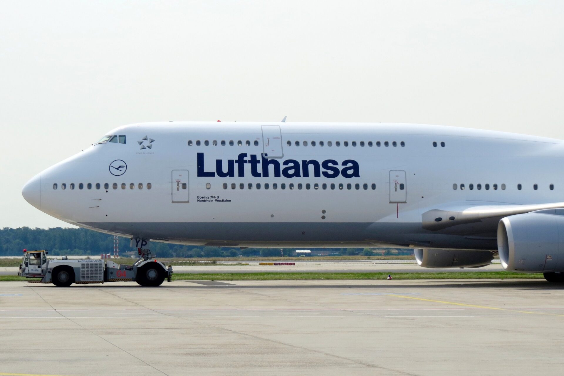

Пять пассажиров и шесть членов экипажа авиакомпании Lufthansa получили травмы в результате попадания в «кратковременную, но сильную турбулентность» во время рейса из Буэнос-Айреса в Аргентине во Франкфурт в Германии.
По словам представителя Lufthansa, самолет Boeing 747-8 авиакомпании Lufthansa , зарегистрированный под номером D-ABYP, попал в зону турбулентности во время пролета через зону внутритропической конвергенции (ITCZ) 12 ноября 2024 года.
На борту рейса Lufthansa находилось 329 пассажиров и 19 членов экипажа.
