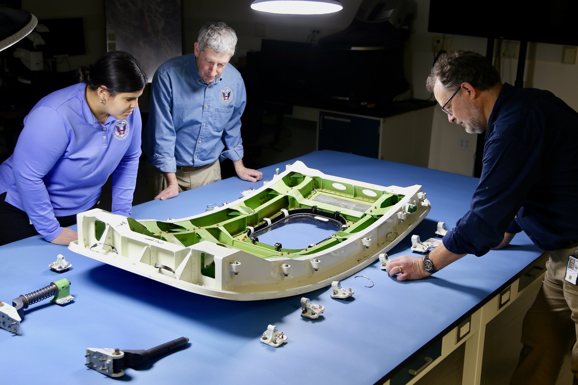

«Когда в последний раз эти болты устанавливались? Если Spirit их не устанавливал, то потом, когда в Boeing открыли самолет, сотрудники не увидели, что у них нет болтов? Или их не устанавливал Boeing? Это то, что я не знаю. Думаю, у нас пока нет ответа», — сказал эксперт по авиационной безопасности Джон Кокс. РегÑлÑÑÐ¾Ñ Ð¡Ð¨Ð Ð¿Ð¾Ð´ÑвеÑдил оÑÑÑÑÑÑвие болÑов на оÑоÑвавÑейÑÑ Ð² полеÑе двеÑи Boeing
Национальный совет по безопасности на транспорте (NTSB) опубликовал предварительный отчет о расследовании инцидента с вылетом пробки двери самолета Boeing 737 MAX 9 авиакомпании Alaska Airlines.
В общем, решили, что четырех болтов не было установлено, но когда и кем не установлены - пока думают: "кого же назначить?, чтобы скандал был пожиже, а то Боинг потерпит убытки немалые и не только репутационные"
Если мне не изменяет память, то проходила инфа, что эти заглушки на заводе Боинга снимают для облегчения монтажных работ. Т.ч. Боинг при любом раскладе виноват. Тем более, что за конечный продукт отвечает именно сам Боинг а не их поставщики.
