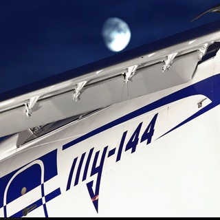

А пока стремянка была занята, продолжили полировать иллюминаторы с крыла.
Вот такой результат получается.
Не все такие белые становятся. Некоторые делаются прозрачными, но все равно с рыжим оттенком.
