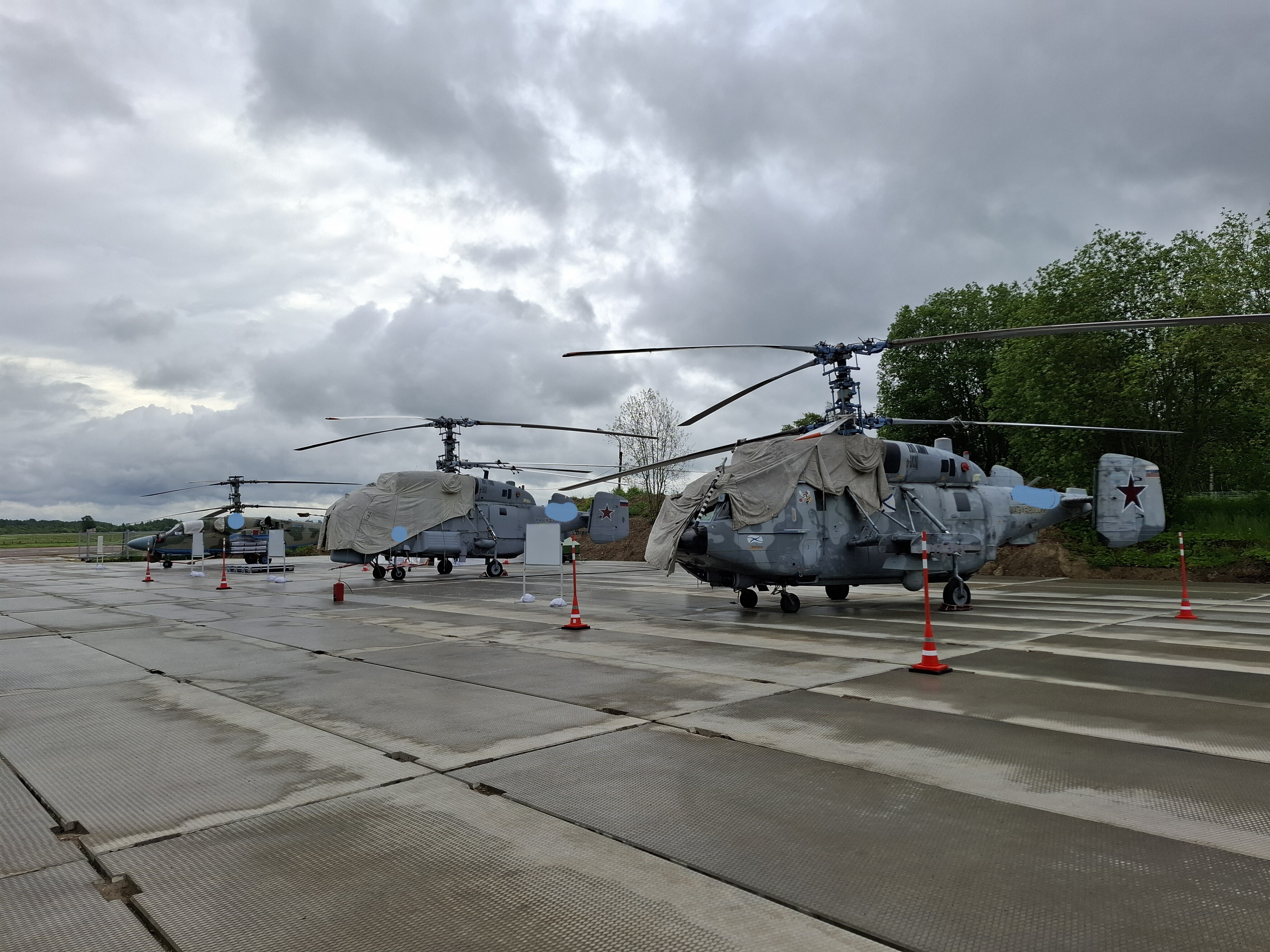

Страницы истории 830 окплвп
«17 июля 1981 года (44 года назад) на аэродроме Североморск-2 произошла поломка вертолета Ка-27пл б/н «08» из состава 38-го окплвп ВВС Северного флота. Командир экипажа – командир вертолета лейтенант Валерий Васильевич МИРОНОВ.
Днем в сложных метеоусловиях экипаж выполнял тренировочный полет в облаках в районе аэродрома.
Через 15 минут после взлета на высоте 1000 метров и скорости 170 км/ч в условиях обледенения произошла остановка левого двигателя и через 17 минут на высоте 550 метров и скорости 130 км/ч произошла остановка правого двигателя. Командир экипажа доложил руководителю полетами и перевел вертолет на режим самовращения несущих винтов, произвел посадку на подобранную с воздуха площадку. Экипаж невредим. Вертолет получил повреждения, затем был восстановлен силами инженерно-технического состава полка.
Причина происшествия - несовершенство ПОС (противообледенительной системы) вертолета Ка-27.
Предположительно, по команде командира экипажа «Включить ПОС вручную», штурман включил только ПОС винтов вручную, обогрев двигателей вручную не включил.»
