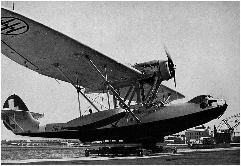

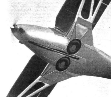

Чистенькое крылышко. Без монументальных подкосов. Диапазон перегрузок сами найдёте. :)
Картинка для смеха
Чуть полбольше Ан-2 ?
И этот тоже.
80 лет назад уже умели с этим разбираться. До всяких компутеров и угля :)
Картинка для смеха
И этот тоже.
80 лет назад уже умели с этим разбираться. Да всяких компутеров и угля :)
