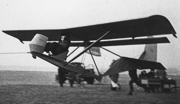

Чистенькое крылышко. Без монументальных подкосов. Диапазон перегрузок сами найдёте. :)
Пример сильно неудачный: по аэродинамике этот самолет уступит любому, кое-как слепленному моноплану. Достоинством бипланной схемы является максимально возможное весовое совершенство, за счет того, что строительной высотой здесь является не высота лонжерона, а высота бипланной коробки.
