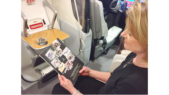

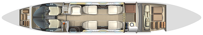

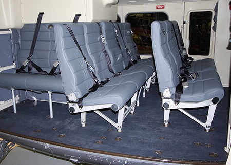

Погуглил про боковые ("side-facing") сиденья. Отдельные 1-, 2-, 3-местные боковые сиденья используются в современных "административных" самолётах, или вертолётах. Например:
Hondajet:

Cessna Citation:
Bell 412EP
Но схема типа старого Ан-2, когда все сиденья вдоль бортов — не попалась (в гражданском варианте). Гипотетически, наверное можно в ЛМС-901 поставить так кресла; про дискомфорт уже не говорю.
