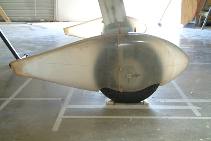

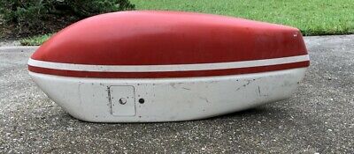

Но возвращаясь к теме обтекателей колёс — обычно встречаются каплевидные:
Почему у ЛМС-901 обтекатели такие "лаптевидные"? Они выглядят "странно", нежели модно.
Погуглив, нашёл что-то похожее у Даймонда и Цессны.

Если такая форма — это прям нужная аэродинамическая или технологическая фишка, то их хотя бы как-нибудь их покрасить…
Но, как говорилось ранее, смысл не столько в аэродинамике, но в красоте )
Давайте, будем обсуждать со мною вопросы, не касающихся раскраски, формы обтекателей и прочих, наведенных "петушков" - вопросы, не относящиеся к безопасности, летным характеристикам и др. техническим вопросам, можете разбирать между собою безо всяких возражений с моей стороны.

лапшин, это был в т. ч. технический вопрос о причинах выборе формы обтекателя. Прошу прощения, если он не по адресу. Мне помнилось, будто бы Вы определяли "устраивающие обводы" обтекателей.
Ту-155, Спорить придётся с людьми, формирующими общественное мнение о самолёте.
Например "поклонникам" МС-21 уже надо регулярно пояснять, почему него нет винглетов. Зато вряд ли многие вспомнят, что у него диаметр фюзеляжа, как раз ради маркетинга, на 10 см больше чем у A320/321 (потому что и A320/321 всех устраивает); а на расход топлива это влияет серьёзно.
