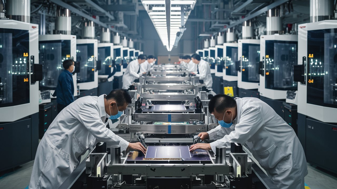

статья эта, как и прочие основана на неподтвержденной информации двух источников, разместивших фотографии (фото размещенное здесь не имеет к ним отношения) в социальной сети X. На оригинальном фото изображен оптический интерферометр, лишь один из многих элементов, необходимых для создания EUV-сканера. Перевод китайского текста на боковой стороне машины: «EUV-литография, сборка объектива и юстировка, интерферометр. Чанчуньский институт оптики, точной механики и физики (CIOMP).
